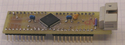

Messagede thm le 11 Sep 2005 19:57
Bonsoir,
Egalement, je fais mes CI avec "la malette" et une graveuse verticale, mais à 0,25 mm .. j'en rate 1 sur deux pour cause de micro-coupure. J'essaie donc de rester de rester à 0,37 mm (15/1000), sauf peut etre à proximité des QFP et j'augmente la largeur des pistes le plus vite possible.
Mais j'ai une question : à mon avis, le "maillon faible" est l'imprimante (aussi bien jet d'encre que laser; j'ai les 2 et les mêmes résultats, avec peut être un petit + pour la jet d'encre (Canon).
Je me pose la question suivante : On vend des petites imprimantes "spéciales photos" (de 10x15 cm max)
Quelqu'un a-t-il déjà essayé ces mini imprimantes "photos"?
Ou quelqu'un connait il un modèle particulièrement performant d'imprimante(pour amateur)?
Thierry
PS : Pour la photo une "plaque d'essai" avec un 68hc908 - pistes de 0,25 mm
