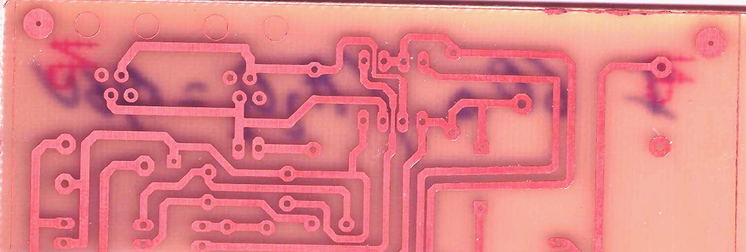

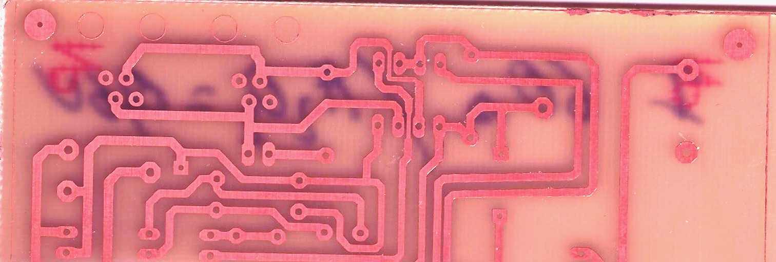

realisation de circuits
je viens de tenter la gravure par la methode eau + acide chloridrique + eau oxygénée, et c'est supper!!
pour ceux qui veulent se lancer dans la realisation de circuit, je tente une nouvelle methode:
- photocopie du typon avec une photocopieuse LASER
- transfert thermique du typon sur le cuivre du CI avec un fer à repasser (madammes vas être tres contente!!)
il faut bien faire chauffer la feuille et le CI pour que le toner se sublime sir le CI
- decollage de la feuille de papier, s'il reste collé, passer le CI sous l'eau pour enlever le plus de papier, et en plus ça le refroidit
- il ne reste plus qu'a graver
la qualité du CI depend:
- de la qualité du typon
- de la photocopieuse
- du transfert thermique
le seule probleme que je rencontre est le manque de tonner sur les grandes surfaces des plans de masse, et les piste tres fines (essai avec la carte AVR pilote l'USB Carte de développement à interface USB logicielle publié dans Elektor n° 345, mars 2007)
qui peux avoir une solution pour les trous du au manque de toner??
