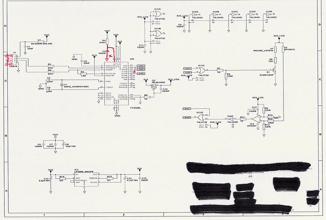

je laisse comme prévu un schéma de mon application.
les croix rouges représentent une connection n'existant plus car elle était fausse..
Mon probleme actuel est que je ne transmet rien et je ne recoit rien..
Comme indiqué sur le schéma, je n'utilise pas d'EEPROM, donc je laisse les pins EEDATA, EESK, EECS non connectées... (Ai-je raison?)Mais j ai lu dans une note d application FTDI que l'on devait avoir des signaux sur EESK, mais je n'ai rien..
De plus, j'aimerais savoir ce qui se passe (comme modulation) sur les broches D+ et D- (en ce moment j'ai 3,2v sur D+ et 0v sur D- = Full speed) lorque l'on envoie un caractere à partir de l'hyperterminal..
Si quelqu'un peut m'aider, c'est très gentil
Merci d'avance
Merci d'avance

Oui c'est normaljuste une petite précisoin pour finir: est ce normal que TXD et RXD soit à l'état haut (3.3v) alors que je n'envoie rien comme données?
J'aurais fait la même chose.Comme indiqué sur le schéma, je n'utilise pas d'EEPROM, donc je laisse les pins EEDATA, EESK, EECS non connectées... (Ai-je raison?)Mais j ai lu dans une note d application FTDI que l'on devait avoir des signaux sur EESK, mais je n'ai rien..
Je ne vois pas d'erreur sur le schéma donc voilà ce que je vérifierais :
- Quand tu connectes ta carte est ce que tu as bien un port com qui se rajoute ? Quel numéro ?
- Les tensions VCC et 3V3 sont bonnes ?
- Le quartz oscille ?
- Quelle est ta configuration d'hyperterminal ?
- Si tu connectes une led sur TXLED, comme indiqué dans le datasheet, est ce qu'elle clignote à l'envoi de données ?
