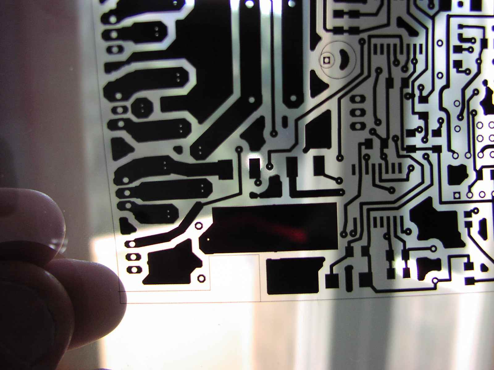

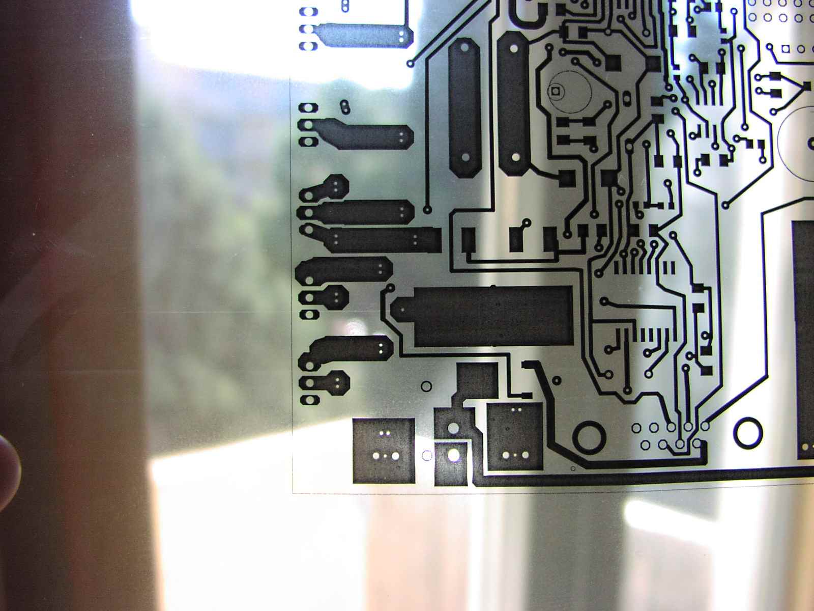

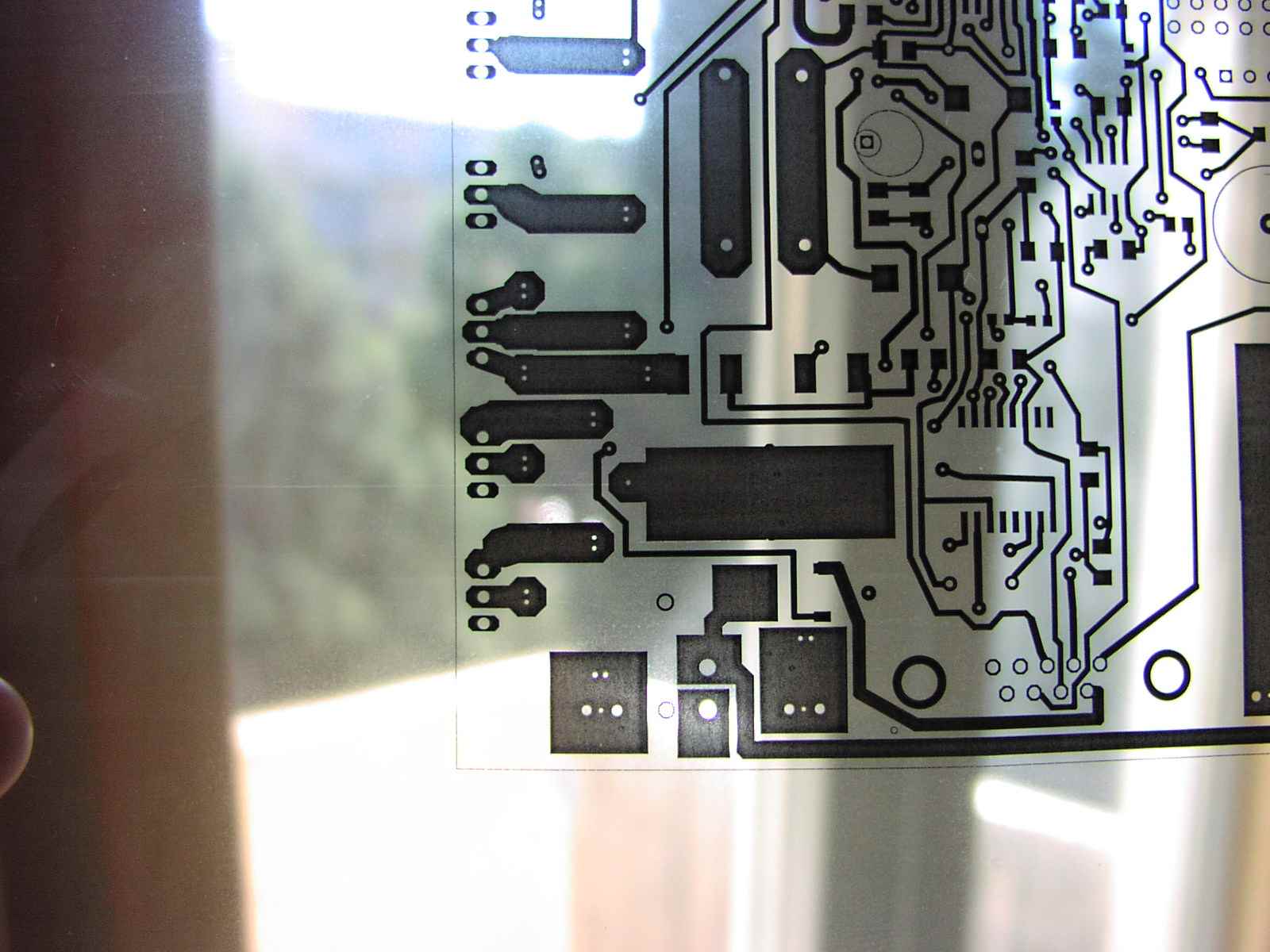

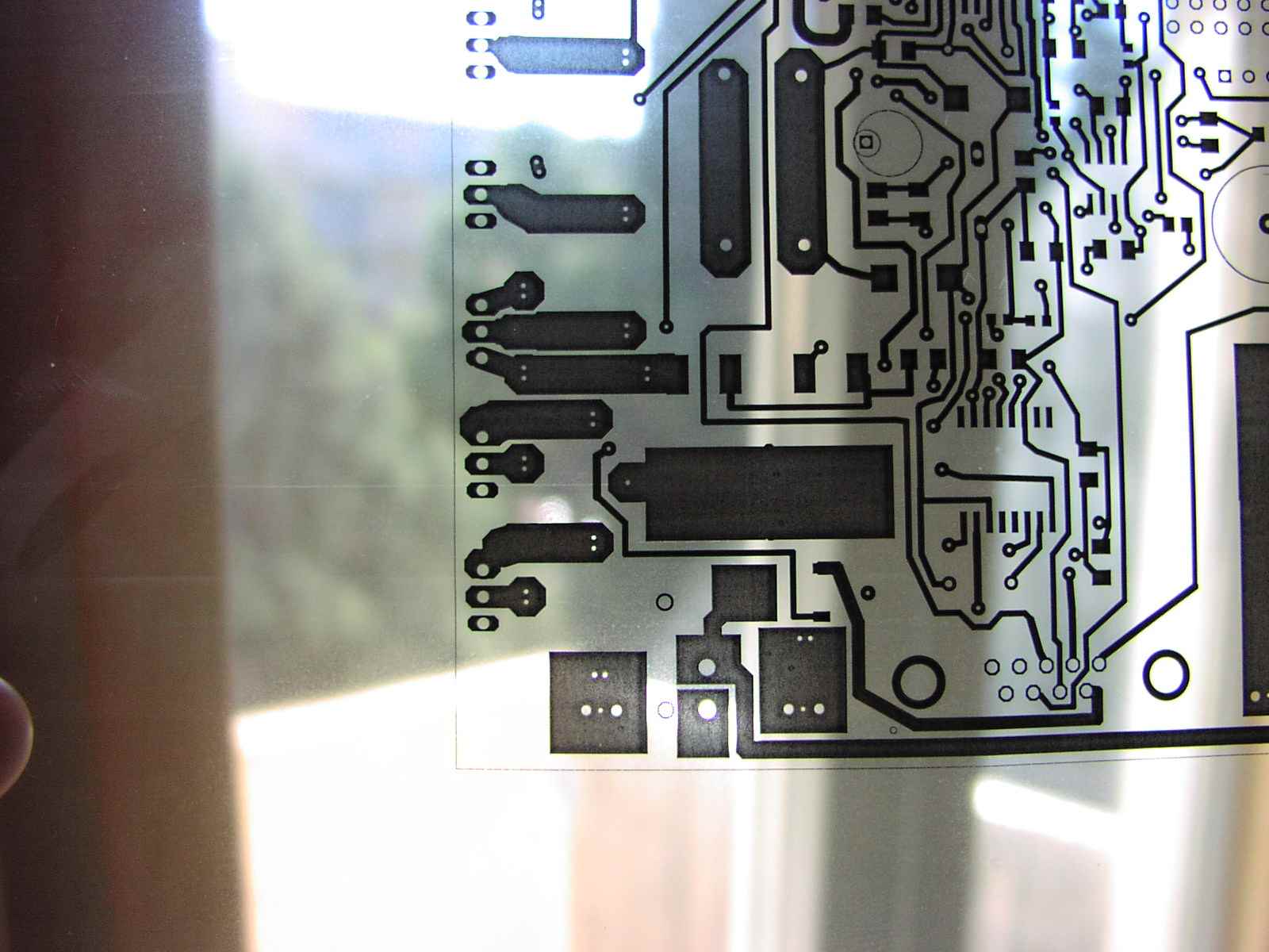

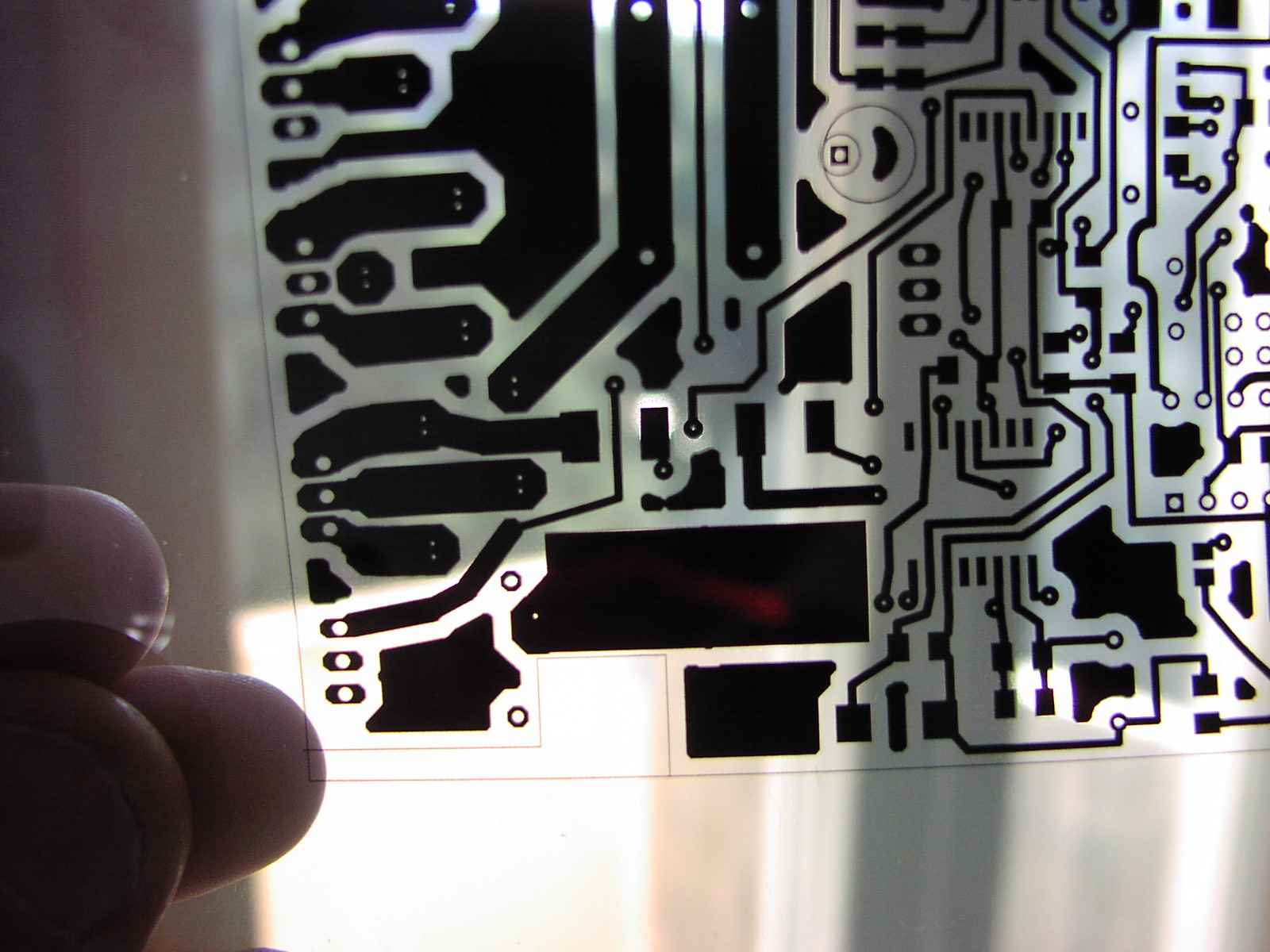

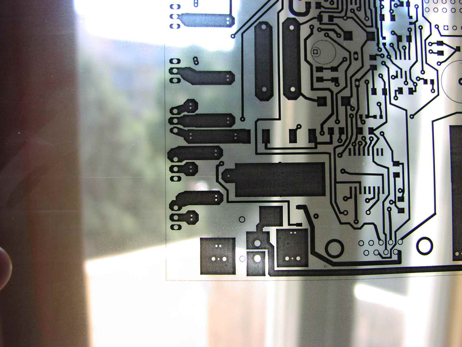

TU es sur de faire de bon typon avec une laser ?
ci joint le comparatif...
(115.5 Kio) Téléchargé 910 fois
(102.31 Kio) Téléchargé 916 fois
C'est effectivement moins opaque avec la laser mais pas assez pour influer sur l'insolation. (Enfin chez moi)
J'ai aussi essayé avec une jet d'encre epson mais je trouve qu'il y a trop de contraintes:
- Impossible d'utiliser du papier calque standard.
- Il faut du papier transparent de bonne qualité (plutôt cher) sinon il boit l'encre et c'est une horreur quand on fait des petites pistes.
- Toutes les contraintes des jets d'encre, prix des cartouches, encre qui sèche, etc etc
