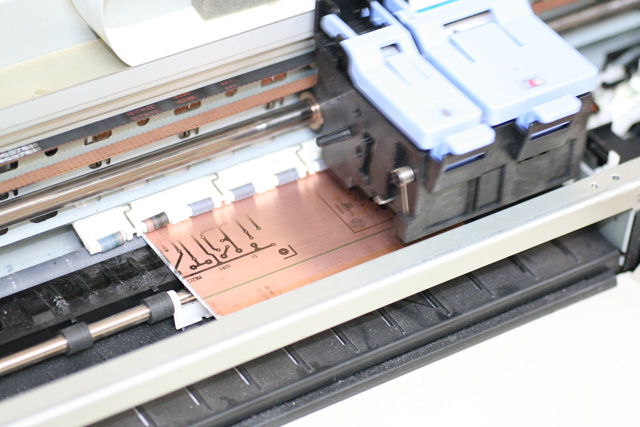

Une autre piste plus précise :
L'impression directe avec une jet d'encre
Ici, une stylus color 600 récupérée à la déchetterie du coin.
Moyennant qq modifications, elle accepte très bien l'epoxy
à la place du papier.
J'attends l'encre qui va bien des USA.

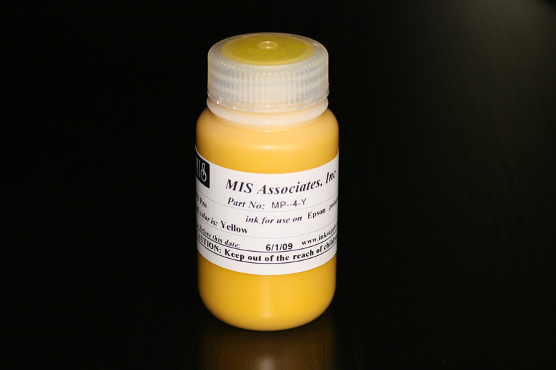

marcopolo c'est quoi cette encre spécial des US ?
et tu as du faire quelles modifs sur l'imprimante ?

L'encre, c'est de la MISPRO jaune, une encre à pigments comme l'Epson Durabright, livrée en flacon et qui résiste au perchlo.
Les encres classiques à colorant sont solubles dans l'eau (donc le perchlo)
Concernant les modifs de la Stylus, j'ai fait le minimum pour l'instant :
- supprimé tous les éléments mécaniques qui empêchaient le passage d'une plaque
- ajusté la hauteur de la tête d'impression
- modifié la tension des ressorts des galets presseurs
- et laissé le système d'alimentation papier feuille à feuille pour ne pas avoir à jouer avec les capteurs en place
Et ça roule comme ça.
Marc.

Elle vient d'arriver, commandée le 2/07 reçue le 10/07
