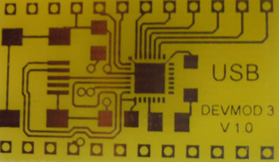

j'ai mis au hasard plus de HCL le résultat fut incroyable (je pense 1vol de hcl)
pas eu le temps de fermer le bouchon que le circuit fut gravé ! (3-4s)
donc ca fait plus de 10µm/s !!! et sans remuer !!!!
cela pourrait être adapté à la gravure des masques en laiton.
ca ferait 20 s de gravure...

et le vernis il a quel aspect après gravure!!
Une petite photo.. :?:
Impeccable, il ne bouge pas.
Gravée cette après-midi, elle s'enfiche sur un support DIL24 ...
