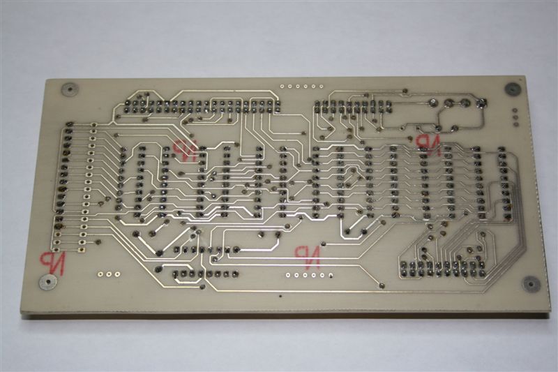

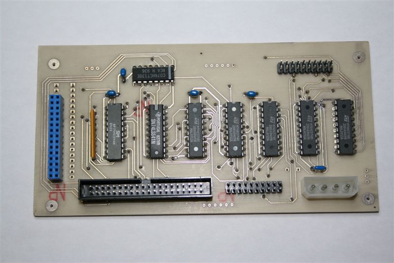

Pour le double face, il y a un petit problème, enfin pour moi avec une laser HP 4V
L'impression du même document imprimé 2 fois ne se superpose pas exactement.
Le papier doit plus ou moins s'étirer lors de l'impression. Sur un circuit de 5cm x 5cm,
c'est négligeable mais sur une carte europe (10x16), là ça devient un problème.
Sur les photos près du connecteur bleu, on voit le décalage qui augmente.
Ce circuit a été tiré avec du papier photo jet d'encre 170gr.
Marc.
