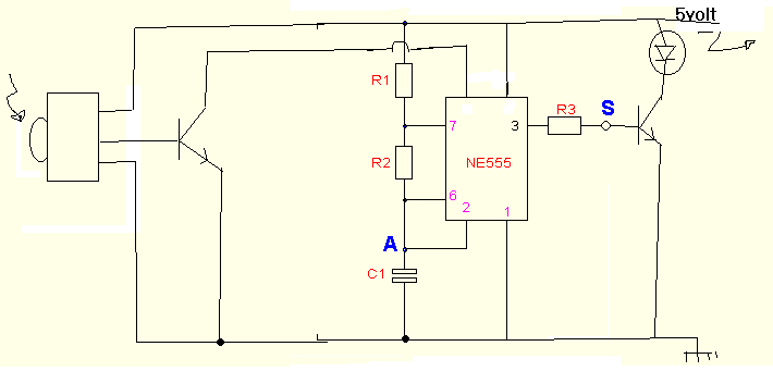

j'essaie de realiser un prolangateur infrarouge(repetitteur ir) pour commander des appareils dans une autre chambre j'ai trouver pas mal de schema mais je veus savoir est ce que se schema que j'ai realiser et bon ou je dois le modifier et qu'elles sont les condition pour avoir une entre 33 et 155khz

doc du NE555; montage astable, calcul de la fréquence.

le probleme c'est que les recepteur infrarouge utilise une modulation c'est pour quoi j'ai utiliser le ne555 le demoduler et ma question est ce qu'il va marcher ou non ? .

Le récepteur démodule le signal, le NE555 le remodule.j'ai utiliser le ne555 le demoduler
Il y a peu de chance, la led n'a pas de résistance pour limiter le courant les transistors ne sont pas polarisés, pas de valeurs, pas de référence etc ...ma question est ce qu'il va marcher ou non ? .
Des réponses à 21h et 24h c'est pas mal. Même si on sais tous que c'est frustrant d'attendre. Il n'y a pas de permanent ici.enfin des reponses....

j'ai fait polariser les transistors mais malheureusement se montage ne marche qu'avec un vieu magnetoscope et il ne marche pas avec mon modulateur ....
