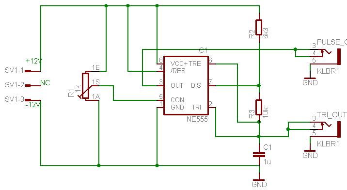

J'ai fait ce schéma tout à l'heure, mais je ne sais si il est correct et uttilisable.
Pouvez vous me dire cela si il vous plait ?
(R1 est normalemment un potentiometre.)

tu as réalisé le schéma de la figure 10
ben c'est à toi de voir si cela te convient !

Je vais être moins optimiste que Coco et te dire que pour moi je pense qu'il y a un probleme, la tension d'alimentation maximal est de 18Volt, or ici tu as 24volt... le datasheet préconise de ne pas dépasser 16volt pour ne pas avoir un vieillissement accéleré de la puce

oups j'avais pas vu bien vu !
donc faut faire attentin à la tension
une fois que tu as terminé tu lances erc qui indique les erreurs ici tu as fait une erreur sur le GND si tu donnes le nom d'un net à -12V en le connectant sur le GND tu devrais faire une erreur.
sinon faut pas utiliser l'outil wire mais l'outil net pour dessiner les nets (les liaisons filaires)
Hello,
Vérifies aussi la polarité de tes connecteurs.
