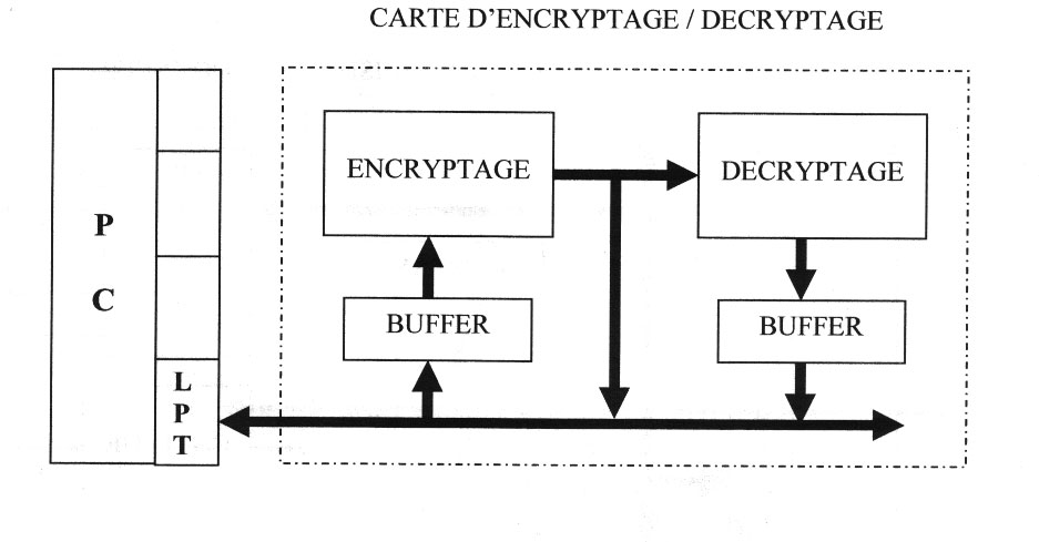

voici le schématic du une carte contenant le port parallèle. j'ai du la faire selon les instructions du professeur. et le buffer c'est aussi un type d'inspiration qui m'a été donné et que j'ai modifie un peu afin de 'faciliter' la tache, mais quoi que je fasse, cela ne semble pas marche.
la carte contenant le port parallèle m'a été imposé. il faut dire qu'on a que une période de electronique par semaine et le niveau n'est pas tres avancé. je n'ai jamais vu au cour ce que c'est un 'condensateur de decouplage'; le seul endroit ou j'ai vu des condensateurs est dans le cours d'electricite ou un fait des filtres RC ou RLC, rien avoir avec l'electronique digitale; on n'utilise meme pas les résistances ou rarement.
le buffer c'est parce que au debut on voulait crypter des caracteres de 8 bits mais vu le nombre de pistes qui ne sont pas routes, on m'a dit de faire 4 bits a la place.
- l'utilisateur entre le caractére a crypter il peut ensuite récuperere le message crypte et le message décrypté. les communications entre la carte et le pc se font via le port LPT.
- (48.91 Kio) Téléchargé 420 fois

Je ne vois toujours pas l'intérêt du buffer.le buffer c'est parce que au debut on voulait crypter des caracteres de 8 bits mais vu le nombre de pistes qui ne sont pas routes, on m'a dit de faire 4 bits a la place.
Si tu mets tes 4 bits en sortie sur le port parallèle tu récupères quasiment instantanément (+temps de propagation dans les portes XOR) ta valeur crypté sur les 4 autres bits.
