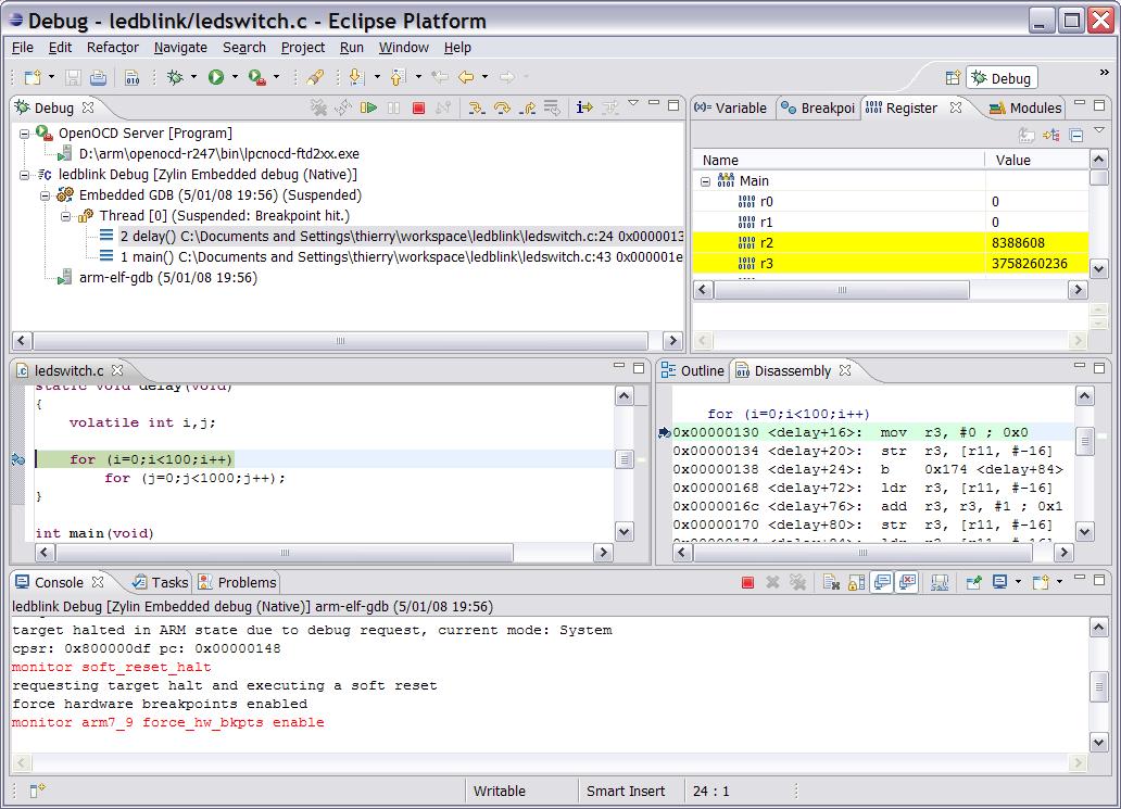

RESOLU
Il faut changer l'initialisation OpenOcd arm7_9 sw_bkpts enable par arm7_9 force_hw_bkpts enable

Pour ceux que cela intéresse de voir à quoi cela ressemble, image ci dessous.
