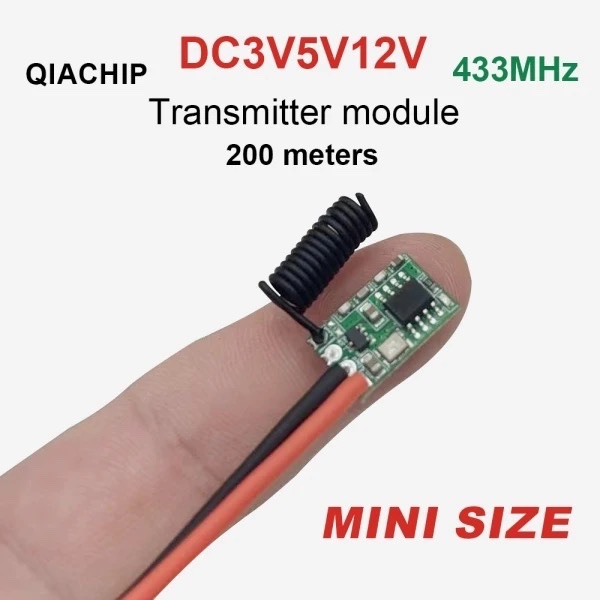

Je tiens a préciser que je n’ai aucune connaissance dans le domaine
Le projet est de copier le signal émis par une télécommande vers un appareil.
Diffuser ce signal via un ou plusieurs mini émetteur (il semble que j’ai trouvé un émetteur via le célèbre site de vente chinois)
Informations sur la télécommande:
Elle a une portée de 500m
Il y a environ une trentaine de réglages sur la télécommande
-la télécommande ayant plusieurs réglages j’imagine qu’elle envoie des informations différentes a chaque réglage choisi, l'émetteur doit diffuser 1 seul signal que je dois isoler et le diffuser sur une portée de 1 ou 2 mètres que l’appareil captera quand il sera a sa portée
Il faut donc que je trouve la façon d’isoler ce signal donc identifier la fréquence… et trouver des mini émetteurs qui consomment peu et qui pourraient être alimentés avec une pile ou batterie.
Merci d’avance pour votre aide

Je n'ai jamais vu de produit tout fait. Par contre, ca doit etre possible avec un Si4432 connecté à un microcontrôleur.
Il permets de faire émetteur et récepteur de 240Mhz à 930Mhz.
https://wiki.jelectronique.com/doku.php ... ion_433mhz

Ton projet est super intéressant, surtout si tu veux le miniaturiser et le rendre autonome ! Pour commencer, il te faudra effectivement identifier la fréquence utilisée par ta télécommande (souvent 433 MHz, 868 MHz ou 2,4 GHz selon les modèles). Un analyseur de spectre ou un simple récepteur RF compatible pourrait t'aider à capter et enregistrer le signal émis.
Ensuite, tu peux utiliser un module type RF 433 MHz avec Arduino pour reproduire ce signal. Il existe des bibliothèques comme RadioHead ou RC-Switch qui peuvent t’aider à apprendre et réémettre un signal simple.
Comme tu l’as souligné, s’il y a une trentaine de réglages, chaque configuration émettra un code différent : tu devras donc d’abord enregistrer le code exact que tu veux reproduire.
Pour la diffusion sur une courte portée, des émetteurs RF basiques alimentés par pile bouton peuvent suffire, mais pense à mettre le tout en veille pour économiser l’énergie.

Effectivement, si ta télécommande gère plusieurs réglages, elle envoie des signaux différents selon le bouton ou la configuration choisie. La première étape serait d’identifier précisément la fréquence utilisée (souvent inscrite sur la télécommande, sinon un petit analyseur de fréquence peut aider).
Ensuite, il faudrait capter et isoler le signal correspondant au réglage voulu, ce qui demande un peu de matériel et de méthode, surtout sans connaissances préalables en radiofréquence. C’est réalisable, mais ça peut vite devenir technique, notamment pour éviter toute interférence ou problème légal si on diffuse un signal, même de faible portée.
