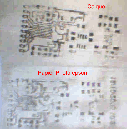

J'ai essayé avec du papier normal et, évidement, ça ne fonctionne pas.
Ensuite j'ai essayé avec du papier calque et là la poudre se transfère bien mais pas totalement et le résultat est loin d'être uniforme.
Maintenant faut voir comment ça se comporte lors de la gravure.
J'ai trouvé un bout de papier photo epson donc j'ai essayé :P
La cata ...
