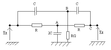

j'ai un gros soucis, je n'arrive pas à appliquer le théorème de Millmann dans le cas suivant :
http://www.hiboox.com/image.php?img=mgpk3jb.gif
En faite, il faut trouver la fonction de transfert, en utilisant le théorème de Millmann pour chacun des points A, B et C mais le problème c'est que je ne comprends pas comment faire.
Expliquez moi juste pour un point pour que je puisse comprendre.
Merci d'avance.

Bonjour Alik2305,
S'il faut utiliser millman ...
Je dirais sans conviction :
[tex]VB = \frac{{\frac{{Ve}}{{Zc}} + \frac{{Vs}}{{Zc}}}}{{\frac{1}{{Zc}} + \frac{1}{{Zc}} + \frac{2}{R}}}[/tex]
Même principe pour VA
et pour Vs:
[tex]Vs = \frac{{\frac{{VB}}{{Zc}} + \frac{{VA}}{R}}}{{\frac{1}{{Zc}} + \frac{1}{R}}}
[/tex]
Sinon tu peux transformer tes 2 quadripôles de T en [tex]\pi[/tex].
Toutes les impédances sont mises en parallèle.
Tu repasses en T et tu fais ton Vs/Ve
