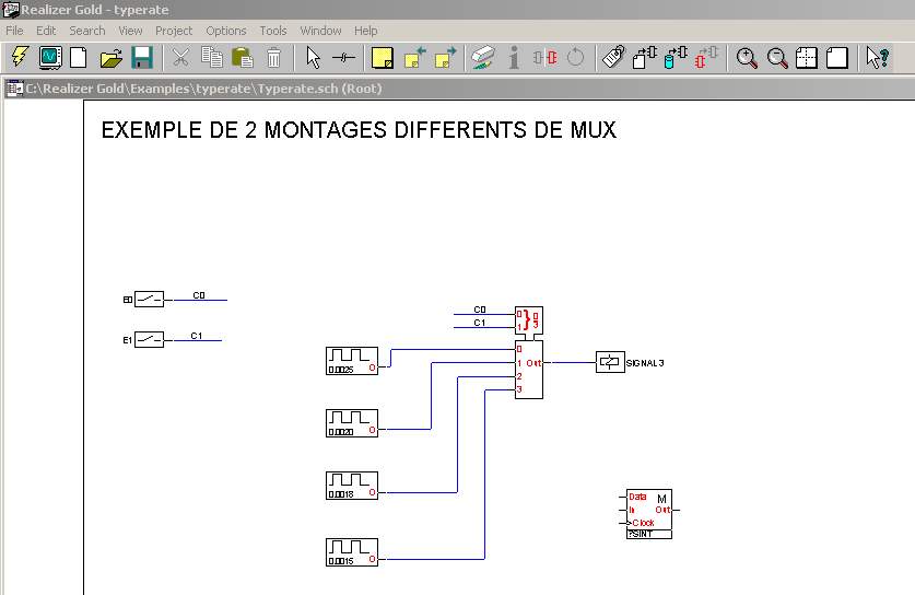

Avec ce logiciel on fait un schemas puis on relie les composants entre eux ...
ensuite on fait une analyse et ce log nous donne un fichier asm et un fichier hex.
AVEC Icprog on programme des pics comme 16f84 16f876 et 16f877 par exemple meme en A
Il faut imperativement dans Icprog 1.04 ou 1.05a mettre en xt et supprimer tous les fuses.
CA FONCTIONNE !!!
