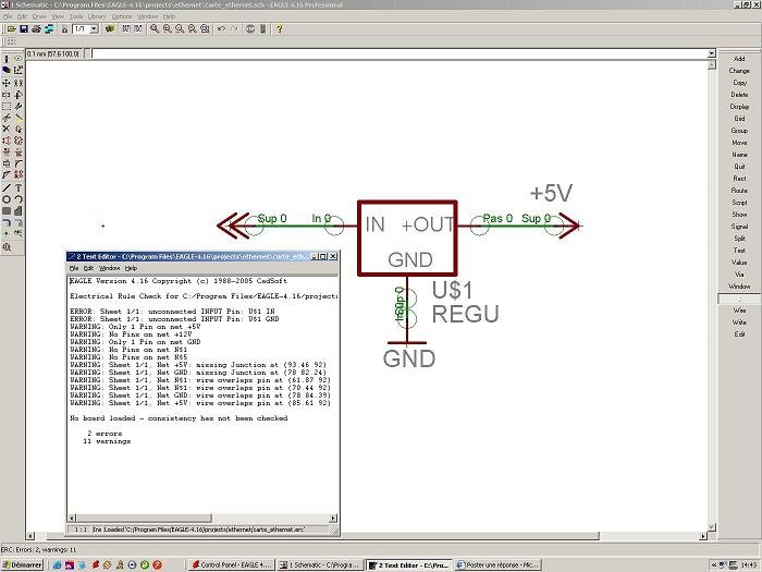

Je reviens avec mes soucis de SCH , je joins une copie d'écran de mon pb .
En fait bien que relier , les pattes de mes composants apparaissent unconnected ???
Merci
Sans titre.JPG (88.03 Kio) Consulté 9964 fois

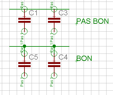

Tes connexions ne sont pas bonnes. Il faut faire "un beau T" et ne pas mettre de noeud au niveau de la patte du composant :

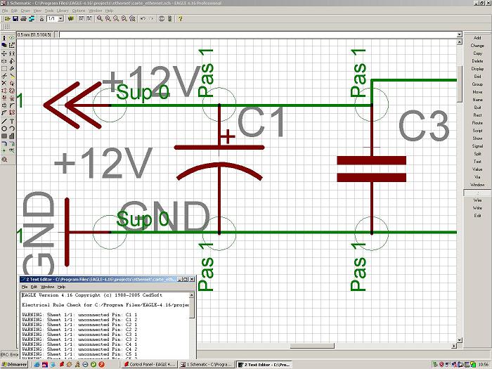

Y en a marre , dis-moi quel est le souci , je n'ai que ça sur ma feuille !!!
Sans titre.JPG (51.57 Kio) Consulté 9955 fois
Là, probablement un problème de grille.

Pourtant d'apres JP dans la FAQ
Pourquoi mes composants ne sont pas connectés correctement aux nets ?
- C'est probablement la grille qui n'est pas correcte. View->Grid->Default
- Sinon activez la couche Pins et vérifier que les nets soient bien connectés à l'intérieur des cercles
Mes connections sont bien dans les cercles . Bon je recommence tout ce soir
Merci
En 1er il faut vérifier la grille, si les composants sont correctement alignés on peut encore activé la couche pins pour être sûr que la connexion est bien faite dans le cercle.
Si ta grille n'est pas bonne, le fait que le net soit dans le cercle ne veut pas dire que la connexion est correctement faite.

mauvaise grid !
Message par coco34 »
bsr
en haut à gauche je devine mm et non inch
je ne le repeterai jamais assez :
le schéma doit être configuré avec un sous multiple entier de 0.1 inch car la grande majorité a été effectué en 0.1 inch
donc 0.01 0.02 0.05 et 0.1 inch si tu veux ensuyite 0.001 inch etcc...
le board lui tu fais ce que tu veux en mm inch en mil avec comme résolution 0.421 mm si ca te chantes ! ca marche toujours !
ensuite pour voir si un circuit est bien connecté on chope le CI avec move on ne se déplace pas et on bouge les fils viennent avec...
si ca ne vient pas on fait move on le chope on ne bouge pas et on depose au même endroit bis une fois de la procédure tous les fils sont connectés.

Enfin
Message par DECORME »
Merci tout le monde , voila en fait j'ai reduit ma grille à 1/4 de pas 0.635mm et tout va bien .
