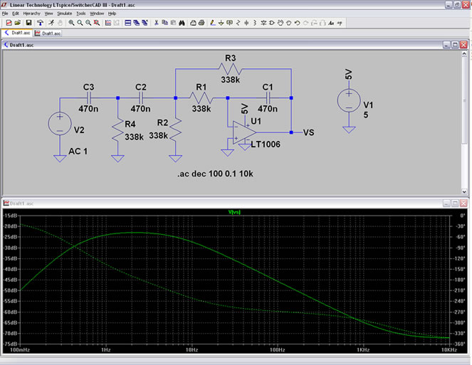

Hello,
Pour augmenter l'ordre de mon passe bande, il suffit juste de rajouter un C (470nF) R (338k) à l'entrée, les valeurs restent toujours les même que pour C2/R2 ?
Merci
