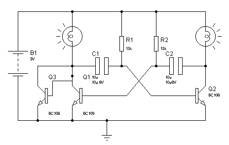

Bonsoir,
J'ai trouvé un schéma d'un petit oscillateur, qui à la base, doit faire clignoter deux lampes. La fréquence de l'oscillateur est définie par un condensateur, mais je désire pouvoir controler la fréquence de cet oscillateur via un potentiomettre. Comment puis-je faire ?

Si tu nous montrais le schéma de ton oscillateur se serait peut-être plus simple de te dire quelle résistance changé...

Ha oui bien sûr. Je vais mettre un screen d'ici peu.

Hop voici le schéma.
Les transistors Q2 et Q3 sont des BC108

Ah oui bien sur tu joues la complication toi....
Ce genre de schéma n'est plus beaucoup utilités ;)
Enfait tu vois va devoir mettre deux potentiometre pour regler le temps de charge des deux capacités a la place des deux résistance...
Ceci dit au passage je ne vois pas l'utilité de Q3....
A ta place je m'orienterai vers un autre type d'oscillateur...

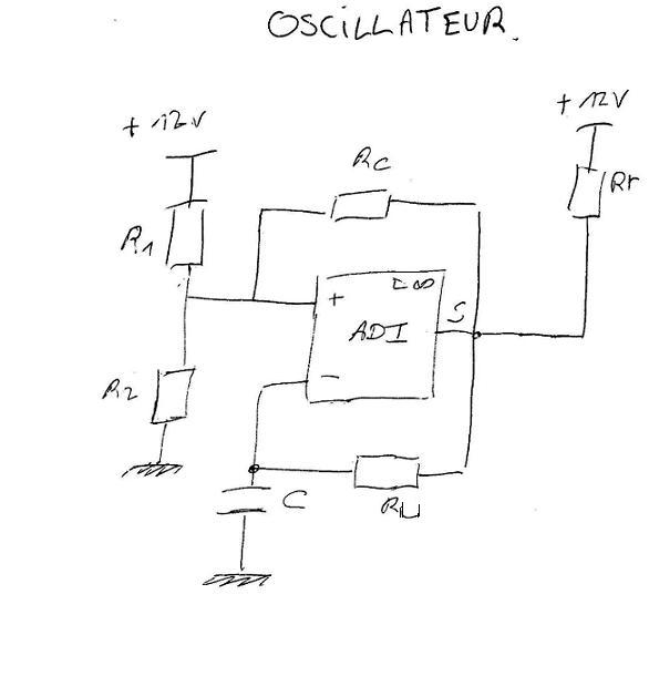

Voilà un montage simple d'oscillateur que l'on utilise le plus souvent tu remplace la resistance Ru par une résistance variable et tu allimente ton A.D.I en fonction des valeur de +-Vsat que tu ve sur S. Voilà j'espère t'avoir donner un coup de main.
