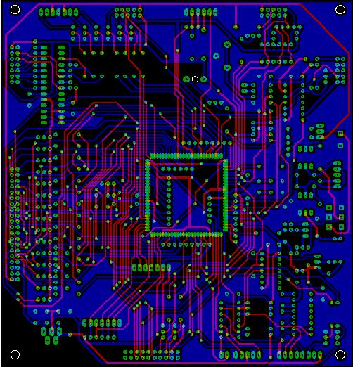

je realise une carte autour d'une dsPIC33F et je souhaiterais router sur 4 couches, un top bottom et deux plan de masses au milieu, cependant j'ai jamais fait !
en regardant sur le forum j'ai pu utilisé les commandes poly gnd et ratsnets, mais le resultat est pas top, j'ai un plan de masse completement collé au bottom or que je veut qu'il soit au centre de la carte. egalement le plan que eagle a fait ( voir image) est fondu ce qui est pas bien du tout!
je veut deux plans de masse , chacun pour une face, et relier toutes les piste de masses de chaque coté au plan correspendant avec des via.
merci pour toute aide
PS : jai lu ce qui est ecrit sur le forum a propos des parametres Isolate et spacing et rank mais jai pas trop compris :oops: un eclaircissement est le bienvenu

pour ma part je n'ai jamais eu de probleme.
As tu bien choisi les couches avant de mettre tes plans de masse?

choisir mes couches??
doit-je definir d'abrd les 4 couches ( au lieu de deux) sur DRC layers??[/img]

En fait quand tu tapes la commande "POLY GND" une barre d'outil s'affiche, dans laquelle en premiere position tu as la couche, par defaut c'est la couche BOTTOM.

je vous remercie , c'est bon j'ai defini les quatres couches, avec les deux plan de masses
pour etre sur j'ai toujours la meme question concernant les parametres Isolate, spacing et rank, sa correspond a quoi?
