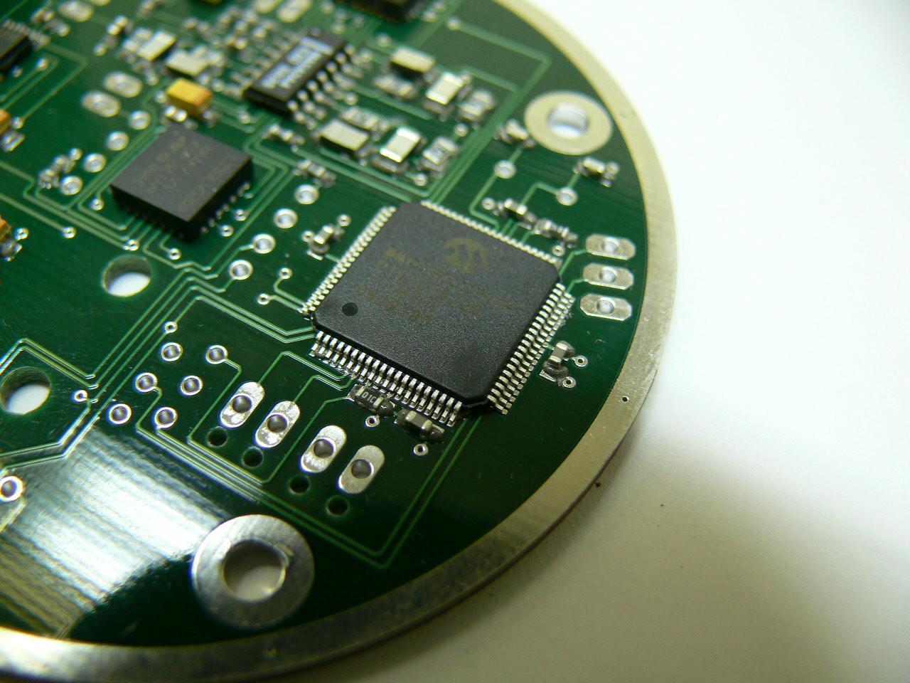

j'ai un composant qu'à eu un problème sur un PCB, bref, il faut le remplacer. Il sagit du pavé carré sur la photo.
Je pensais à utiliser un décapeur thermique. La carte étant étamée, elle ne risque pas de s'oxyder. Ensuite, du nettoyant, de la tresse à dessouder pour remettre le PCB à neuf et on est reparti pour souder un chip tout neuf...
Le problème, c'est qu'il faut pas dessouder les composants aux alentours : encore un ou deux condo CMS ca va, par contre les CI et les QFN...
Si vous avez des idées, je suis ouvert à tout.
Merci d'avance
EDIT : sur la photo, la carte est pas encore passée au four (on voit la pate à braser grise), maintenant, c'est fait malheuresement...

De même si ton composant est HS, tu peux lever les pattes les unes apres les autres.
J'ai testé avec une petite brucelle, c'est long mais avec suffisament d'etain et de patience tu abimes pas les pistes ni la carte.
Cette solution est utile si tu penses abimer la carte en coupant les pistes (au cutter ou a la dremel).
Bon courage.
Bon courage.

Je viens de tomber sur ce site au cas ou http://www.chipquik.com/
Apparament certain l'ont utilisés pour retirer une eprom sur une freebox
