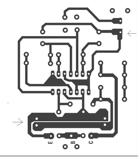

Bonjour a tous
Voila je suis tombé sur un typon et je voudrais savoir comment peut on faire certaines piste que celui est pourvu
j'ai mis des flêches sur les pistes concernées
Si quelqu'un pourrais me dire comment arrive t'on a un tel résultat ça serait super sympas
merci

Message par coco34 »
bjr
tu routes à la main, en choississant des dimensions de pistes plus ou moins grosses pardis !
nlc

Message par nlc »
Sinon tu peux utiliser le polygone. En lui attribuant le meme nom que le nom du signal de ta piste, le polygone te permet de faire les dessins de pistes que tu veux.
Tres utile aussi pour faire des plans de masse par exemple...

Message par alexane »
merci de ton aide
mais peux tu être plus explicite sur la demarche a suivre
encore merci

Message par nlc »
Tu cliques sur l'outil oeil (fonction show) puis le nom de ta piste, afin de recuperer son nom.
Tu selectionnes l'outil polygone, avant de commencer à le tracer, tu tapes dans la ligne de commande 'n$xx' puis enter, afin de lui donner le meme nom que le signal de lla piste que tu veux faire. Ensuite tu le traces, et voila ! (par dessus la piste, afin qu'il se melange avec)
