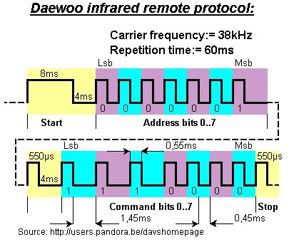

Bonjour à tous,
J'ai une trame infrarouge de télécommande qui fait :
Start ( 1 pendant 8ms) - (12bits 12ms) - (12bits 12ms)
Ca vous dit quelque chose, c'est un standard ?
Merci d'avance,
Michael

Ca ressemble plus au protocole SIRSC de Sony mais les temps et le nombre de bits ne correspondent pas.
Ce n’est pas non plus du RECS80.
Sinon j'ai vérifié lirc ne reconnaît que le RECS80 et le RC5.
Toute la première partie start + adressage est identique au protocole de Daewoo çad:
Code : Tout sélectionner
[size=150]---------____---__---__---__---__---__---__---__
8ms      4ms              7bits d'adressage [/size]
Pour exemple, une trame complète que j'ai:
[color=orange]---------____[/color][color=blue]---__---__---__---__---__---__---__[/color]__---__---__---______---__---____---__---____---__---__---__---__---__

Es-tu vraiment sur de ta trame que tu as retranscrit, on dirait qu'un niveau bas indique qu'il va y avoir un bit, puis apres le niveau bas, soit le niveau bas pour 0 soit niveau haut (donc ici ta trame commence par plusieurs 1 envoyé)
mais là:
__---____---
c'est pas logique, tu devrais plutot avoir ça
__---_______---
Il ya un erreur au niveau de l'adressage mais le reste oui c'est bon
La mise en page ne va pas être top mais je l'ai mise en pièce jointe :
(3.02 Kio) Téléchargé 431 fois
